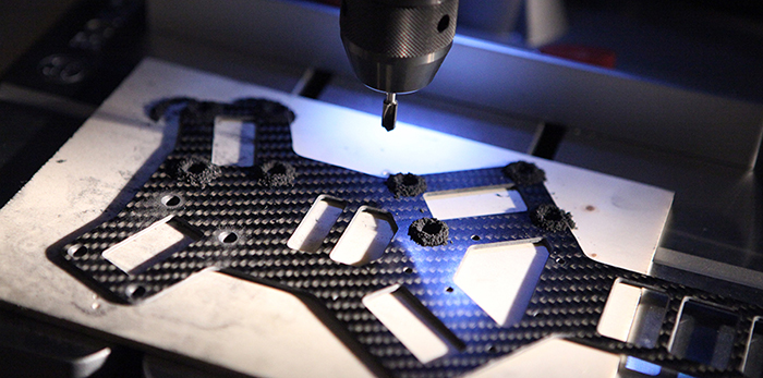

Möchte bei meinem nächsten Copter Senkkopfschrauben verwenden.
Hab aber noch nichts mit CFK gearbeitet.
Kann man CFK Platten einfach Senken wie Alu oder Stahl?
Oder muss man auf irgendwas aufpassen?
mfg Mike

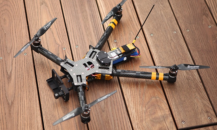

ich selbst habe etwas Erfahrung mit CFK Senken sammeln können und konnte bislang noch keine Probleme feststellen.
bei zwei schweren crashes sind mir m3 titanschrauben verbogen welche je zu viert die Ausleger halten.
aber die gesenkten Löcher im 1,5mm CFK waren unversehrt geblieben.
WAS ich aber anmerken kann ist folgendes:
ich habe -diverse- Bohrer ausprobiert. billige, teure, wenig schneiden, viele schneiden,..
ALLE waren nach 2-4 Löchern komplett stumpf und unbrauchbar.
Es gibt Senkbohrer die für CFK geeignet sind, aber die liegen in der 200-300€ Preisklasse (kein Witz)
merkwürdiger Weise funktioniert aber der V-Nut Fräser von Proxxon (4€)
keine Ahnung warum.. aber der ist hier nach 50 Löchern immer noch so scharf wie am Anfang.
hier zwei Bilder vom Senken und vom Copter.
cheers!!
