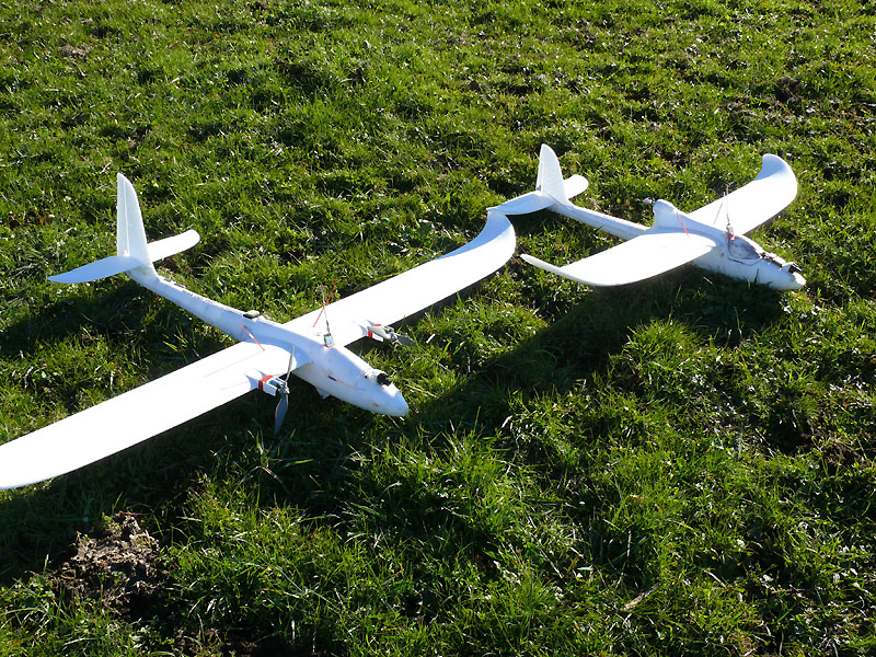

ich würde gern mit dem FPV im Flächenflug anfangen und such ein Modell dafür das auch die obligatorische GoPro2 tragen soll. Zusätzlich hätte ich noch gern Platz für einen Autopiloten in dem Fall wohl ein APM 2.0 oder 2.5. Dabei würd ich gern eher auf Flugzeit + Stabilität als auf Geschwindigkeit gehen.
Nach meiner Meinung kann man die meisten GoPro tragenden FPV-Kandidaten in 3 Kategorien unterteilen.
1. Nurflügler - da ich aber ein schlechter Wurfstarter bin und keine Lust habe jedes mal ein Gummi zu verlegen würd ich darauf gerne verzichten.
2. Anfängersysteme aka Twinstar, Easy Star Bixler und Co. Die nach meiner Meinung alle an der Lastgrenze fliegen und dabei kaum noch Platz im Stauraum haben.
3. die aus 2. evolvierten Überdimensionalen Pusher bei denen man ein Upsizing betrieben hat. Durch die der Lärm der Pusher allerdings auch nicht verschwindet.
Extra erwähnen will ich mal hier Jujo's Bee die nach meiner Meinung echt viel Potential als schnell mitnehmbarer Abendflieger hat und imho in die richtige Richtung geht.
Allerdings sind die Tragflächen wieder relativ klein. Ideal um ihn schnell zu verstauen und noch nen Flug zu machen aber imho müsste man doch mit größeren Tragflächen mehr Flugzeit rausholen können oder lieg ich da falsch?
Das was ich such ist eigentlich eine zweimotorige Bee mit geschrumpften Rumpf (der Propeller braucht ja jetzt keinen Platz mehr) die auf 1,6-1,8m gestreckt ist. Das sollte ich auch ohne die Fläche abzumachen noch in den Kombi reinbekommen. Notfalls muss halt der Beifahrersitz auch noch umgeschmissen werden.
Gibt es sowas irgendwo schon? Oder lieg ich mit der längeren Flugzeit sowieso total daneben?
Das einzige was mir jetzt gerade einfällt ist eine zweimotorige Ursus die ich als Video gesehen habe. Aber dann könnte ich auch gleich versuchen einer der anderen Upgesizten Pusher umzubauen. Ist imho nicht die schönste Lösung da ein Umbau + GoPro Einbau imho schon wieder in viel zu viel Arbeit ausartet wenn man mal den Vergleich zu der Bee zieht.
Ich hoffe ihr könnt mir ein paar Hinweise geben, der Gedanke an so einen Flieger geht mir einfach nicht aus dem Kopf.

Hallo Manfet,
ein Modell wie Du es suchst ist mir nicht bekannt. Läuft wohl auf selber umbauen hinaus.
Mit den Gedanken größeres Modell = längere Flugzeit liegst Du prinzipiell richtig.
TwinStar kann man mit Gopro, Stabi und 3S4000er unter 1,8 kg hinbekommen, was ich nicht als überladen bezeichnen würde. Falls Du noch nicht so viel Erfahrung mit Fläche hast oder den Umbauaufwand scheust, evtl doch einen Gedanken wert.
Chucky1978
Ich würde auch zu einem TSII raten, auch wenn er nur 1,40m hat. Überladen fängt so bei 2 Kg+ an, und ich hatte mit meinen 1,9Kg immer schon eigentlich alles dran bis auf einen 2. Cam, was man braucht. kompletter Autopilot 5000er Akku, schwerer Videosender durch großen Kühlkörper, Unterbodenschutz aus CfK, GoPro, Verstärkungen und und und... der zusammen mit passenden Setup fliegst du nahezu ewig. Ich denke jetzt an AHM, Torcster und vergleichbare wie eMax-Antriebe usw.
Der Fishbone in allen Ehren.. Ich denke er ist sehr sehr gut, und der Preis ist angebmessen, aber doch schon ein sehr teures und häßliches Modell.. Wenn man aber sich zwischen Bormatec und Jujo entscheiden will, ist die Ente die bessere Wahl. Bei gerade den Anfängen würde ich aber auf günstigere Modelle schwenken die da wären Easystar/Bixler, TS und günstige Nuris.
Ansonsten ist größeres Modell=mehr Flugzeit nicht immer gegeben... das Modell muss auch dementsprechend leicht sein... Wenn die Spannweite glech mit dem Gewicht ansteigt, ist nicht viel mit mehr Flugzeit, da die hohe Flugzeit zu 80% ja durch die Segeleinlagen des Fliegers kommen.

Dann schnapp dir einfach die Tragflächen eines 2m Seglers (z.B. Parkzone Radian 1 für Steuerung nur über Höhe/Seite oder Radian 2 für Steuerung Quer/Höhe - bank´n´yank) und Bau diese Flächen auf so ein Teil , entsprechend angepaßt, wie meinen Versuchsträger, siehe nachfolgendes Video:
http://www.youtube.com/watch?v=Zlp16pNlA04&feature=plcp
Nimm dafür einen 1000KV (oder niedriger drehenden) Motor mit einer möglichst grossen Klappluftschraube (dann hast Du einen relativ leisen und sparsamen Pusherantrieb). Den Motor würde ich heute nicht mehr überhöht einbauen und deswegen dann eine Klappluftschraube verwenden um beim Landen keine Probs zu bekommen. Durch den überhöhten Einbau des Motors gibt es dann doch verstärkte Probleme beim Starten durch das überdurchschnittliche Abtauchen des Fliegers (kann man im Video ganz gut erkennen, da war das Teil aber noch etwas untermotorisiert). Den Rumpf baust Du nach deinen Anforderungen was Größe anbetrifft und fertig ist der ideale Geräteträger der durch die TF noch ein paar Seglergene behalten sollte. Allerdings solltest Du dann bei den verwendeten Materalien möglichst auf Leichtbau achten, bei meinem Experiment habe ich genommen was noch so rum lag und der ist dann doch ziemlich schwer geworden. Mittlerweile habe ich dieses Teil aber noch antriebsmässig überarbeitet und das Teil ist nun effektiver und besser zu fliegen als meine Maja. Im Frühjahr werde ich mir dieses Modell dann nocheinmal bauen, aber eben dann so leicht als möglich und die Maja wird dann meinen Hangar wieder verlassen.
