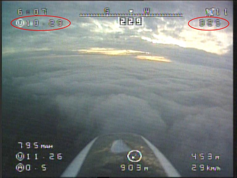

Hallo zusammen!
Welche Bedeutung haben die Elemente vom TeleFlyOSD auf dem Bildschirm?!?
Stop! Nicht gleich losschimpfen ... ;)
Ich meine die zwei eingekreisten; die sind irgendwie nirgends dokumnetiert?!?
Bild geklaut im Nachbarforum .. ;)
http://www.rcgroups.com/forums/showthread.php?t=1159128&page=84
DANKE!

Rechts oben ist der RSSI Wert für die RC Signal Qualität wenn verwendet (kann man ausschalten). Links oben bin ich mir nicht sicher, kann aber normal nur die Spannung eines zweiten Akkus (für FPV Equip) sein.

Aber welche Einheit soll das sein?!?
Der Wert läuft bei mir kontinuierlich hoch?!?
Der links oben könnte die Spannung am AAT resp. Bodenstation sein?!?

Ich habe das RSSI nicht in Verwendung. Kollege von mir benutzt diese Anzeige und die geht von 0-100. Falls du den RSSI Eingang nicht nutzt, aber im OSD aktiviert hast, wirst Du keinen vernünftigen Wert angezeigt bekommen. Zweite Spannungsanzeige ist sicher für einen zweiten Akku on Board. Der AAT sendet nichts zum Modell
Der Spannungswert links oben ist die Spannung die am Telefly OSD anliegt!
Im Gegensatz zu der links unten. Das ist die vom extension board (wenn verwendet).

Hi Nils,
auch wenn du meinst das ist nirgends wo dokumentiert:
Handbuch zum Extension Board Seite 2 und 3:
☆RSSI: If connected to a RSSI Output you can read RSSI voltage values on your OSD. Please remember to enable RSSI option in your OSD menu.
The Value shown will be like "330", which means your RSSI voltage is 3,3V.
How to work with the RSSI values?
Since the voltages of the RSSI signals differ between different makes of RC-receivers, it is not possible to simply show a percentage. In some receivers the RSSI voltage changes in a linear fashion, while in others it changes logarithmically. So to show RSSI values as a percentage it would be necessary to add a complex tuning capability. So far the hardware of the TeleFlyOSD doesn´t support that.
To use the RSSI function in your FPV flights we recommend that you experimentally check the corresponding RSSI voltages once glitches occur. Be careful! As a starting point it might be good to check the RSSI value with your RC-transmitter switched on and off, that gives you the range of your RSSI voltages. Another method would be the "range check". For 35/40/72Mhz (and others) simply pull out your transmitter antenna one segment and walk away with your transmitter. Have a friend signal you once glitches occur. Write down the corresponding RSSI value. That should be the point you would want to avoid in later flights.
