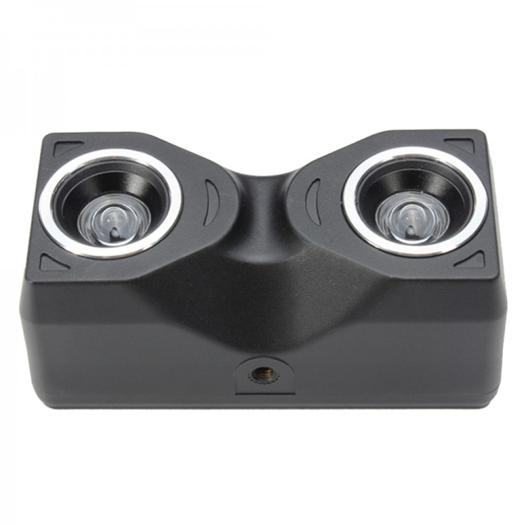

Hallo Forum,
ich suche gerade nach meiner ersten Brille und wundere mich über die extra beworbene Eigenschaft der z. B. Skyzone sky02x, welche mit 3D wirbt. Jedoch läßt sich da nicht sonderlich viel zu finden. Liegt das nur daran, daß Skyzone diese mit einer "speziellen" 3D-Kamera ausliefert oder ist das wirklich auch ein Alleinstellungsmerkmal der Brille selbst? (Gerade sky02x VS sky02c wäre diese Fragestellung interessant.)
Das Für und Wieder von 3D mal beiseite gelassen, mir geht es hier nur um das technische: sollten nicht alle Videobrillen 3D können und wenn nein, an was scheitert es? (Was müßte man ggf. ändern/modden?)
Wie sähe das unabhängig von der Kamera bei Anschluß am Rechner aus? (So als nette Spielerei -- besser schlechtes Bild als gar kein VR/3D.)
Besten Dank im Voraus

Unnötiges Feature weil praktisch unbrauchbar. Eine Spezielle 3D Cam haben sie nicht und es lässt sich auch nicht direkt 3D vom Kopter in die Brille schaufeln weil es praktisch keine Systeme dafür gibt. Die EV200S hatte diese sinnlose 3D Funktion auch schon. Zuspieler ist hier HDMI bei dem wie bei den TVs die Auflösung halbiert wird.
Sollte man absolut nicht mit in die Kaufentscheidung einfließen lassen. Interessierte versuchen es einmal und dann wird die Funktion nie wieder verwendet.
Elyot
Skyzone hatte mal ein Dual-Cam-System. Das hat aber gleich 2 VTX-Kanäle belegt. 3D ging damit im Nahbereich. Alternativ gab es die Nerdcam (gibt auch einen Langen Thread hier im Forum). Für eine Schwebeplattform kann 3D hilfreich sein, für das normalen Fliegen bringt es keinen Mehrwert.
Wie bereits von @Elyot bereits korrekt angemerkt, gibt/gab es besagte sky02x von Skyzone im Paket mit einer passenden Kamera:

Ich hab diese Brille und diese Kamera. Das System funktioniert schon, allerdings ist es mehr als gemütlich anzusehen. Es werden dazu eben zwei Kanäle belegt.
Der größte Nachteil ist das die Kamera und der Sender sehr groß ist. Da wird es einem 5 Zoll Kopter doch schon eng vom Platz.

Dass Skyzone eine eigene Cam rausgebracht haben war mir tatsächlich nicht bekannt. Es gab vor dieser Cam schon mal eine afaik russische Entwicklung die aber nie zu irgendwas geführt hat weil die Nachteile überwogen haben. Hätte nicht Gedacht dass nochmal Jemand den gleichen Weg bei einer analogen Übertragung geht.
Wenn es praktisch brauchbares 3D geben würde wäre ich der erste der sich das auf den Kopter schnallen würde. DJI FPV wäre von der Übertragung und von der Hardware dafür prädestiniert gewesen. Wird von denen aber auch (leider) nicht verfolgt.

Naja, ich denke der 3D-Effekt hängt -- nach meinem Verständnis -- vom Abstand der Kameras ab. Klar, wenn der Abstand wie beim der Skyzone-3D-Kamera maximal 5 cm sind, ist relativ gesehen schon wesentlich weniger als beim Menschen. [1]
Im Gegenteil würde ich da eher versuchen, diese so weit wie möglich auseinander zu legen. Finde da gerade auf die Schnelle keine Quelle/Foto, aber bereits im zweiten Weltkrieg wurden zur Flugabwehr Teleskopferngläser verwendet die zur besseren Distanzabschätzung den "Augenabstand" erhöht haben.
