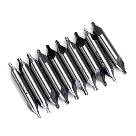

Zum Bohren habe ich mir einen 3mm-Titanbohrer (Titan beschichtet) gekauft. Damit bin ich sehr zufrieden. In dem von mir genannten Thread werden am Ende auch sogenannte Zentrierbohrer empfohlen:
http://ecx.images-amazon.com/images/I/51FmJKugI3L._SY450_.jpg
Ausprobiert habe ich die noch nicht, werde ich aber bald mitbestellen. Aber auch jetzt geht es mit dem Titanbohrer recht gut.
