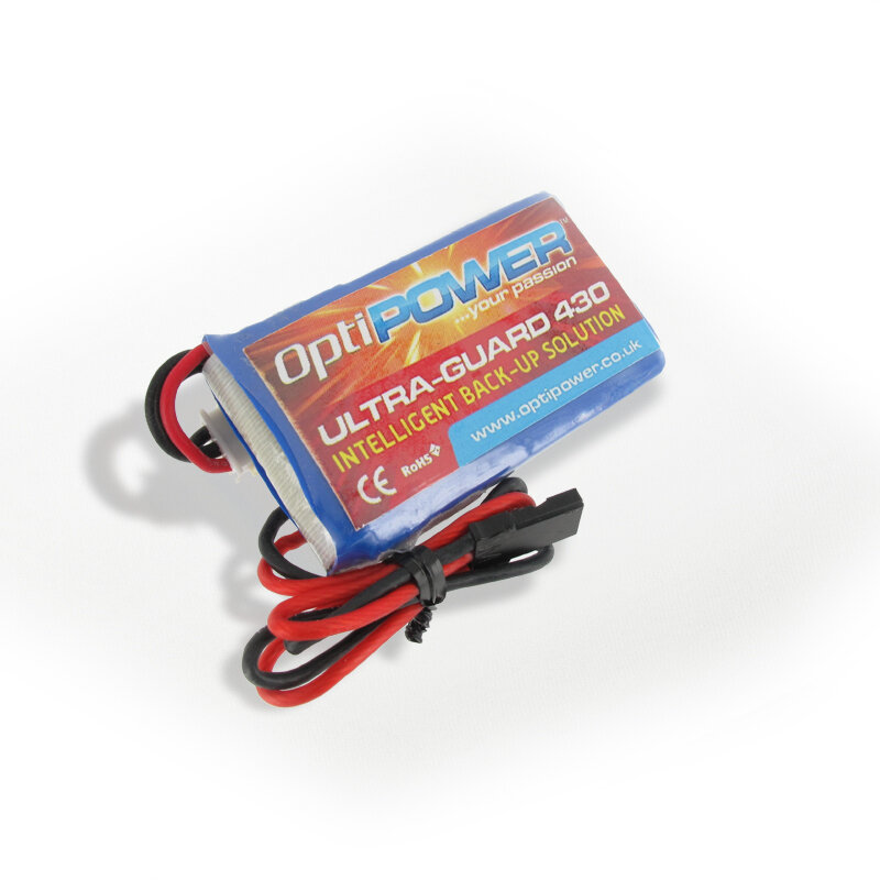

Am Samstag hatte ich ein Schock Erlebnis Miene BEC Warnung meldet mit fiebrigen und akustischer warnung BEC unter 4v Laut Telemetrie waren es genau 3.73V meine Geliebte X10 express lies mich Laut Telemetrie daten 20 Sekunden lang nicht Steuern :mad: eine ewig Lange Zeit fand ich. Mein <3 fiel mir fasst in die Hose dank der guten Flug Einstellung meiner ASW27 und genügen Höhe. Konntet ich Flug dann frühzeitig abbrechen.
Hab dann Ursachen Forschung betrieben Dachte zuerst an eine schlechte Antenne beim Empfänger aber die ASW 27 figt schon viele Jahre so ohne das ich da, was gemach hätte. dann natürlich auf Schlechtes BEC auf dem Motor Regler deshalb wollte ich den Lipo wechseln der T Stecker lies sich aber nicht mehr auseinander Zeihen Muster einen schrauben Dreher als hebel zu Hilfe Nehmen. Auch das ging nur mit viel kraft der T Stecker Kunststoff war angeschmolzen und der Stecker Zungen zusammen geschmolzen bei den Metall kontakten die kontakte waren nicht mehr schön goldig zum teil mit Kunststoff abgedeckt. Also lag es an den vexierten T Steckern. Mit denen hatte ich auch schon in der Vergangenheit vereinzelt Kontakt Probleme die liessen sich aber immer mit dem nach Drücke der Kontakt Feder beheben. Trotzdem habe ich bei allen Neuen Stecker auf x90 mit Blitz Schutz umgestellt Hofe die sind zuverlässiger.
Um sowas zu vermeiden, möchte ich eine zweite Strom Versorgung mit einem 2 S Lipo verwirklichen meine jede etwas günstiges das in den Empfänger eingestöpselt werden kann und dann Strom Liefert wen zb das BEC unter 4V fällt oder 5v noch besser einsehbar ist gib es sowas das zuverlässig fusioniert das den 2s Lipo nur dann zu schaltet wenn zu wenig saft da ist.

eine leichte möglichkeit währe über den balancer stecker ein ubec anzuschliesen und das bec von regler abzuklemmen

Den 2s Lipo musst du aber auch pflegen und regelmäßig die Funktion testen. Wenn du mit 5 bis 5,5 Volt fliegst, dann kannst du auch einfach einen 4-Zeller eneloop NiMH dazustecken. Der wird im Flug nachgeladen und übernimmt, sobald das BEC schwächelt.
Der Funktionstest ist ganz simpel: Bei jedem Start wird zuerst der NiMH angesteckt und mit allen Servos gerührt. Funktionieren die Servos, dann wird erst der Antriebskku eingesteckt. Da der Anschluss am Empfänger meist schlecht erreichbar ist, habe ich in das eneloop Kabel an gut erreichbarer Stelle eine 2mm Goldsteckverbindung in die Plus-Ader eingelötet. Nach dem Flug muss natürlich auch der Goldstecker getrennt werden. Aber OpenTX erinnert ja auch ....
Redundanz muss regelmäßig getestet werden, sonst verzichtet man besser ganz.

Ich hatte auch schon oft die von @Carbonator beschrieben Methode mit dem Eneloop im Einsatz.
Bei Lipos auch an die kalte Jahreszeit denken. Wenn Du bei wirklich kaltem Wetter fliegt dann können die schnell leer sein. Der Innenwiderstand kann je nach Lipo extrem ansteigen.

kommt auf den Flieger an. Bis jetzt habe ich es nur bei Motorsegler und Helis gemacht. Dort wird er einfach Parallel zum BEC des Reglers, oder direkt in einen freien Empfänger Steckplatz gesteckt.
Dabei ist es wichtig dass die BEC Spannung passt. Diese darf nicht zu hoch und nicht zu niedrig sein.
Der Eneloop lädt so lange automatisch wie die BEC Spannung höher ist als die Spannung des Eneloop Akkus.
Bei 4 Zellen Eneloop und Kontronik Regler habe ich glaub 5,8V BEC am Regler programmiert.
Ich kenne viele Piloten die nehmen auch den Scorpion Backup Guard II oder ein ähnliches Produkt dafür, ist damit noch einfacher und kann auch bei Bedarf schnell von Modell zu Modell gewechselt werden.

Genau so mache ich das seit über 10 Jahren in meiner Bell 47, der Enneloop wird ständig mitgepuffert. Habe sogar 2 BeC,s parallel verbaut, diese aber mit Schottky-Dioden getrennt.
Müsste man da nicht sicherheitshalber mit mind. einer Diode den Eneloop vor Tiefentladung schützen.
Wenn wie hier die Spannung am BEC unter 3,7V fällt, speist der Eneloop doch dann den BED und entlädt sich dabei ggf auch recht schnell.
Oder sind alle BEC vom Schaltungsdesign gegen "Rückstrom" gesichert?
