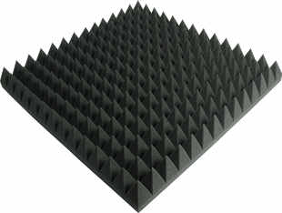

Da das Gehäuse groß genug ist, dass in dem die gesamte Steuerung sitzt, könnte man auch mit Dämmmaterial arbeiten. Stichwort poröse Absorber, Noppenschaumstoff.
Alternativ so wie Karl schon geschrieben hat:
http://dk6ba.de/tag/luefter/
ABER BEVOR NETZTEIL ÖFFNEN - 5 MINUTEN VOM NETZ TRENNEN!

Danke für Eure Antworten. Der "Austausch" gegen einen Silent-Lüfter scheint mir ein sehr praktikabler Weg zu sein. Werde ich so machen. Nur wenn´s nichts bringt oder nicht als Dauerlösung geeignet ist, kommt Dämmmaterial rein.
