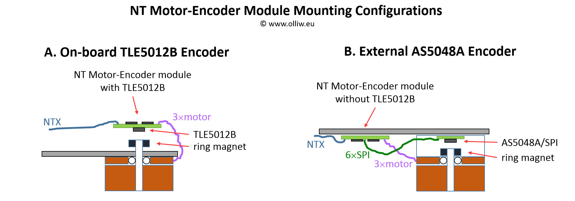

OlliW
welche Version am Besten geeignet ist hängt wirklich auch davon ab wie du dein Gimbal bauen willst und/oder kannst
es gibt im Groben und Ganzen zwei Möglichkeiten für den Aufbau:
und es gibt drei Versionen der Motor Module
- rund mit 1mm JST Steckern und nur für A geeignet (v2.51E-jst)
- rund mit solder pads für A und B geeignet (v2.51E)
- quadratsich "X-Wing" mit solder pads für A und B geeignet (v2.51E-sq)
wenn du Fräsen kannst und gewillt bist Teile passend zu fräsen dann würde ich denke ich die Version (A) und eines der runden Module nehmen, ansonsten sind vermutlich die quadratischen X-Wing vielfältiger einsetzbar.
Bzgl der Motormodule ist der Unterschied zwischen A und B nur der ob du den TLE Encoder bestückst oder nicht, was für v2.51E und v2.51E-sq geht, d.h. mit einem der Beiden kann man nicht völlig falsch liegen
