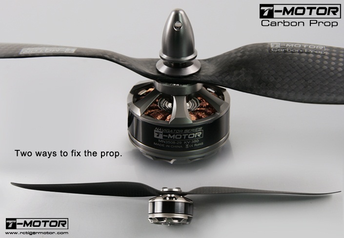

Foxtech hat seit gestern neue props im programm (Hersteller: T-Motors), die haben eine ganz flache Nabe.
Wer hat 68 Dollar parat und testet die mal!?
