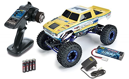

Für meine Tests am Boden habe ich mir noch einen Carson X-Crawlee bestellt.

Damit ist alles fertig für den ersten mobilen Testlauf. Ich habe mir dafür einen Crawler besorgt - der kann nicht runter fallen sondern bleibt im Zweifel einfach stehen
Er kam RTR mit einer Fertig-Funke, ich habe ihn auf FrSky umgebaut und nutze einen 2S Lipos statt des mitgelieferten NIMH:
Also das Geraffel drauf geklettet:
Das Notebook zum Fernseher geschleift: Und los ging es mit der ersten Testfahrt:
Zwischenfazit soweit:
Spaß hat der kleine Ausritt allemal gemacht und das Bild ist deutlich besser als bei der analogen Funkstrecke. Meiner Notlösungs-Cam fehlt noch ein ordentlicher Weitwinkel.
Allerdings hatte ich schon bei meiner kleinen Ausfahrt ordentlich Aussetzer im Bild und auch die Latenz ist zwischendurch immer wieder stark hochgegangen. Mit Fläche fliegbar wäre das so nicht gewesen: Die Performance war zu instabil. Klar: Ich bewege mich am Boden und es waren Hausmauern etc. dazwischen.
